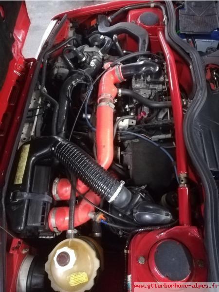

Messagepar Tomi » 31 Décembre 2022, 14:56
Vous en pensez quoi de ce compartiment moteur. Vous voyez des modifications ?

Messagepar gtclés » 31 Décembre 2022, 16:00
Montage coupe ?

Messagepar Tomi » 31 Décembre 2022, 16:07
Je ne sais pas, je connais pas assez, c 'est une occasion du bon coin.
D'où ma question.
Qu'est ce qui te fais dire ça ?

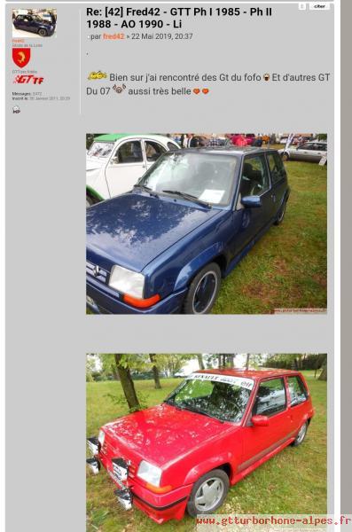

Messagepar Tomi » 31 Décembre 2022, 16:11
D'ailleurs je l'ai trouvé en photo sur le forum

Messagepar popeye05 » 31 Décembre 2022, 16:15
Je confirme montage coupe avec robinet de réglage de la pression de turbo.

Messagepar Tomi » 31 Décembre 2022, 16:43
popeye05 a écrit:Je confirme montage coupe avec robinet de réglage de la pression de turbo.
ça correspond à quoi un montage coupe ?
Il y a quelle modification ?

Messagepar popeye05 » 31 Décembre 2022, 17:05
C'est le circuit de pilotage du turbo qui est modifié.
Plusieurs tuyaux sont supprimées pour simplifier le système
Après en plus de cette modification il y a un robinet de réglage de pression de turbo qui a été rajouté ( le petit robinet rouge sur ta photo)

Messagepar muzo74 » 31 Décembre 2022, 21:06
Je ne vois pas l intérêt d avoir un robinet a cet emplacement ... Tu dois t arrêter , puis lever le capot pour le régler , ... Mdr . A l intérieur il serait mieux quand même .

Messagepar Tomi » 01 Janvier 2023, 10:48
Donc elle est plus trop d'origine , de plus les modifications date du propriétaire précédent, l'actuel a aucune info .
Je vais zapper, mais elle paraît propre.
