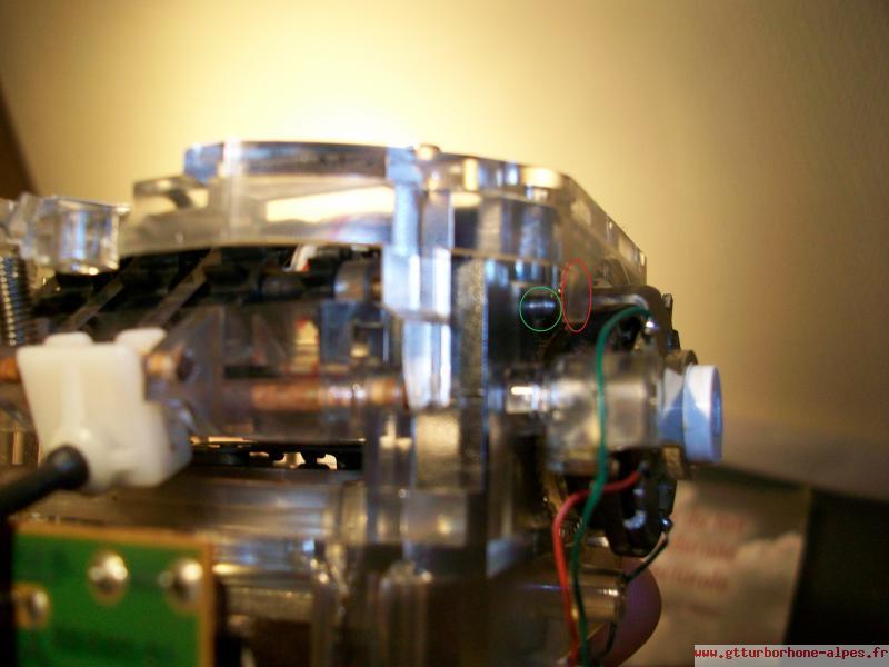

Messagepar chevrotine » 25 Janvier 2011, 21:43
Salut les loubards éfarouchés :king:
alors voici les photos:
donc voici le cadre en plexi (partie supérieure englobant les roulettes de kilométrage) qui à mon avis gêne le décalage de molette:
plus précisément la partie de ce même cadre entouré en rouge le retour du cadre, puis en vert, l'axe de la molette:
je ne pense pas que cette partie empêche quoi que se soit?!

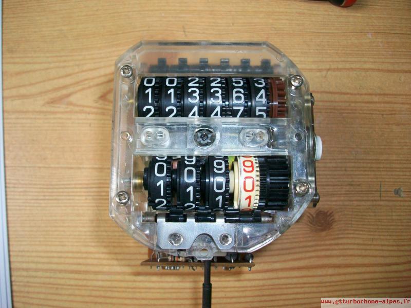

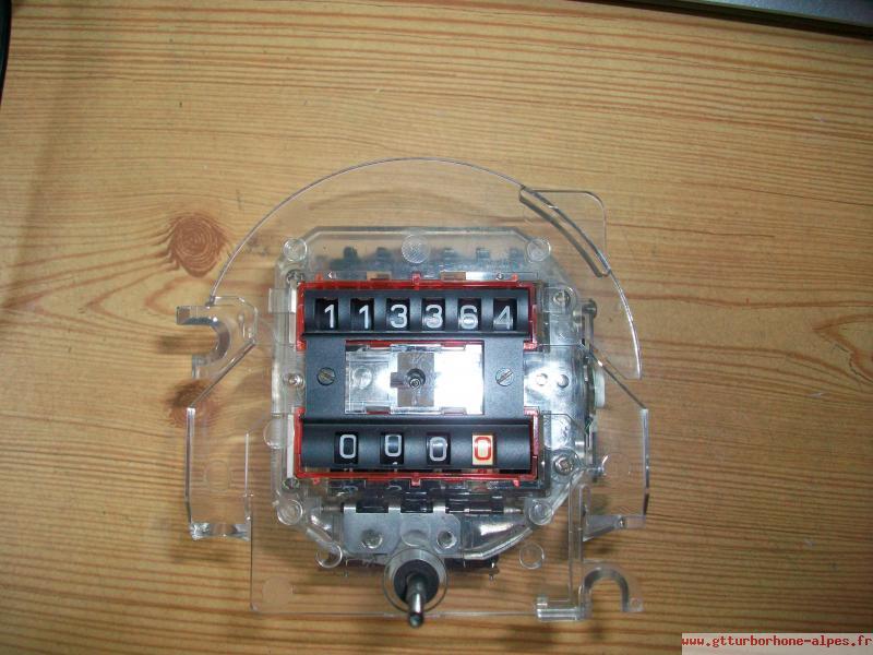

en tout premier, on à le plexis avec de la feraille noire autour des roulette de kilomètre, et qui tient également la quéquette de remise à zéro du compteur journalier. Ce plexi tiens par deux vis à tête plate noire:

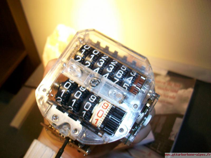

une fois retiré, on tombe sur celui qui tient par 4 vis cruciforme. C'est celui qui à des "pattes" et qui empêche justement de décaler n'importe quelle axe, que ce soit du compteur journalier ou l'autre.

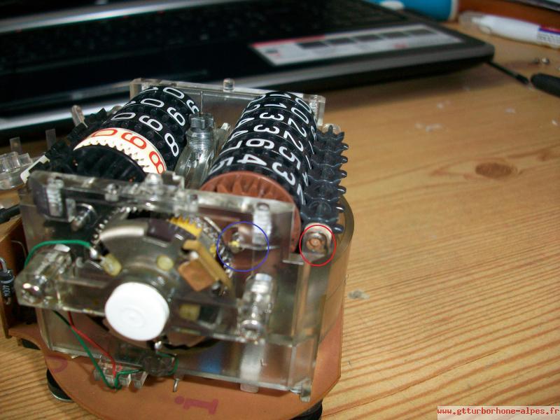

Lorsqu'il est enlever, on a donc accès au roulette/axe et compagnie. Donc quel axe est à sortir?? celui avec le rond bleu ou celui ou il y a le rond rouge??
Puis de toutes façon, que ce soit l'un ou l'autre, Ils sont impossible à sortir, même en forçant comme un âne. La seule chose qu'il se passe, est que ça torde bien les plastiques et que je vais tout péter :pleur:

le rouge !! les explications ci-dessus sont de mémoire !! Mais normalement, il n'y a aucune difficulté, c'est plutôt logique. Enfin bon pour un mec pas trop con :français:. Euh sinon, l'axe c'est mieux de le pousser que de vouloir le sortir ;) ; tiens nous au jus :salut:
Re: [tuto] fonds de compteur + aiguilles
Messagepar chevrotine » 26 Janvier 2011, 18:34
arf, on y arrive pas derrière ces fichus écran
bien entendu que je le pousse, mais il bouge pas d'un poil!!
