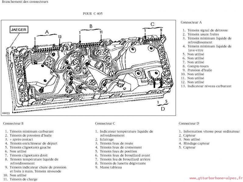

Messagepar RedSun » 17 Mai 2012, 17:15
Suite que mon tachy à rendu l' âme et en voyant ce post j'ai décidé de refaire mon compteur.
Donc j'ai 2 compteurs 1 sur ma pH2 et un autre donneur de pièce qui est entier et qui fonctionnais bien.
Je remonte mon compteur avec mes fonds de compteur tout neuf et le tachy changé et la tout fonctionne sauf le compteur kilométrique journalière et total. Bisard, je me dis qu'il y a faux contacte donc je démonte et remonte et là le tachy complet ne marche plus, la jauge à essence est au maxi tout le temps et plus de niveau d'huile au contacte.
Donc je décide de mettre mon autre compteur et là d’autres problèmes les aiguilles font du yoyo lorsque je met les clignotants mais tout fonctionne sauf le bloc tachy complet.
Je viens de vérifier tous les retours de masse, les relais, changé l'alternateur sans grand succès.
Quelqu'un a t il eu ce genre de problèmes? soit mes blocs compteurs sont HS soit j'ai un problème de sur intensité ou court circuit derrière le tableau de bord.

Re: [tuto] fonds de compteur + aiguilles
Messagepar chevrotine » 18 Mai 2012, 21:47
Je ne sais pas, c'est bizarre que cela fonctionne avant, et que, lors du remontage ça foire. à mon avis, pas de problème de masse donc...Peut être le circuit imprimé qu'il y a à l'arrière du compteur qui a été abimé au démontage/remontage????
Messagepar muzo74 » 19 Mai 2012, 22:00
Quand tu roules, tu arrives à passer ta petite main sous le dessous du TDB et tu tripotse la prise de compteur , parfois c'est un faux contact. Sinon revérifie bien la toute petite prise derrière le compteur , moi j'avais oublié de la rebrancher . ;) ;)

Messagepar RedSun » 21 Mai 2012, 05:58
J'ai déjà essayé de trifouiller les connecteurs en roulant et rien mais je pense que pour le tachy J'ai le capteur pris sur la boite qui dois être HS.
Je vais redémonter mon compteur entièrement pour passé à l'alcool tous les contactes et de décaper tous les écrous et rondelles qui participent au contact dans un bain un peu acide.
Mais en touchant quelques fils vers la commande de chauffage j'ai eu aussi les aiguilles qui ont faits du yoyo, je dois voir quelles fils sont cassés.
Je pense que cette histoire risque d'être longue trés longue....
Messagepar Ricochet » 21 Mai 2012, 06:14
Contrôles tes masses au niveau des prises derrière le compteur.
Les + permanent et APC.
A voir aussi la grosse prise au niveau du phare gauche.
Messagepar RedSun » 21 Mai 2012, 19:57
Terrible le schéma, je vais même pouvoir identifier les fils derrière le tableau de bord merci Guillaume ce week-end je me plonge sérieusement dessus
Messagepar yvon » 23 Mai 2012, 10:50
Ricochet a écrit:A voir aussi la grosse prise au niveau du phare gauche.
:plusun: un bon coup de néttoyant contact électrique
