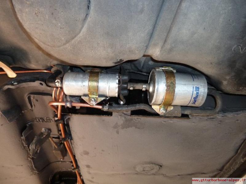

Ta pompe a essence fonctionne ?
Branches la en direct et mets en route

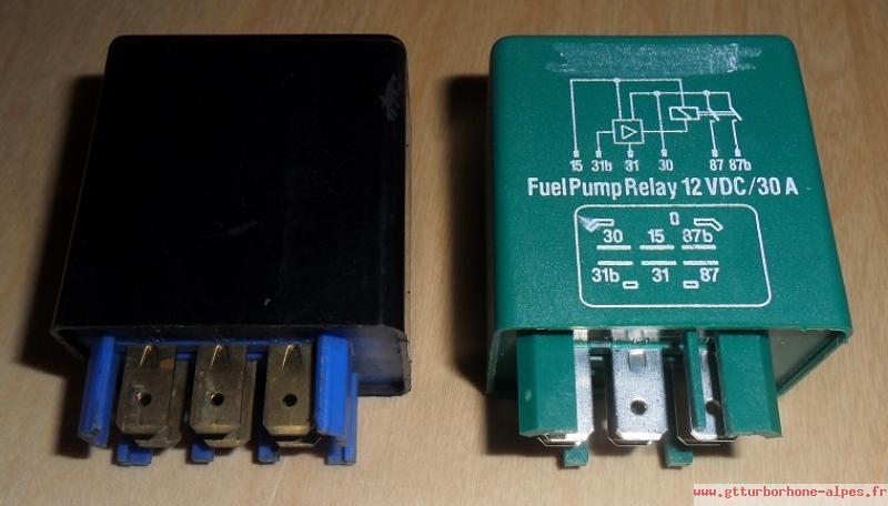

ah mon avis ton relais tachymétrique doit être mort .

Messagepar coyote16 » 14 Janvier 2017, 13:07
a l’arrière de la voiture sous le réservoir
c'est accessible sans problème (photo)
si elle fonctionne en direct c'est que le relais relais tathymétrique est surement hs comme l'a dit notre ami turbiste 76
si elle fonctionne en direct, la gt doit partir ++

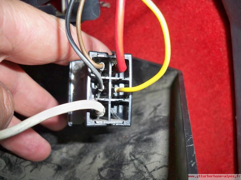

Messagepar jéjé01 » 14 Janvier 2017, 14:37
turbiste 76 a écrit:ah mon avis ton relais tachymétrique doit être mort .
Ce relais se trouve à droite de la boite à fusible ,debranche la prise et schunte le gros rouge avec le gros blanc .Ta pompe est maintenant en direct.

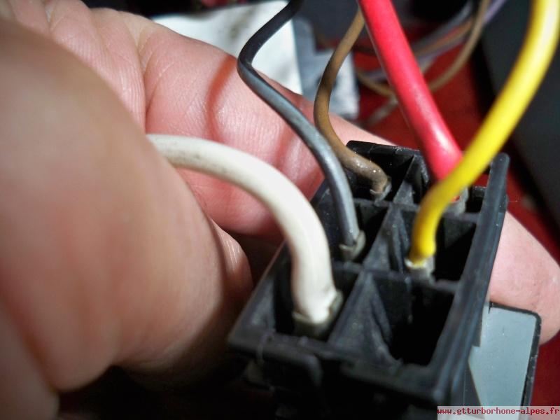

Ne sois pas desolé ,je me suis mal exprimé .Sur la broche du relais tachymetrique (pompe à essence) tu as deux gros fils ,les autres sont plus petits,un rouge et un blanc .Debranches cette broche et relies avec un fils electrique le blanc et le rouge.Le rouge est un "plus" et le blanc alimente en direct ta pompe que tu devrais entendre tourner lors de la mise en place de ce schunte.
Re: Mon gt turbo ne veut pas craquer
Messagepar coyote16 » 15 Janvier 2017, 07:35
salut
c'est cette prise que tu cherches, dans la boite a gant partie fusible
c'est branché sur ça
