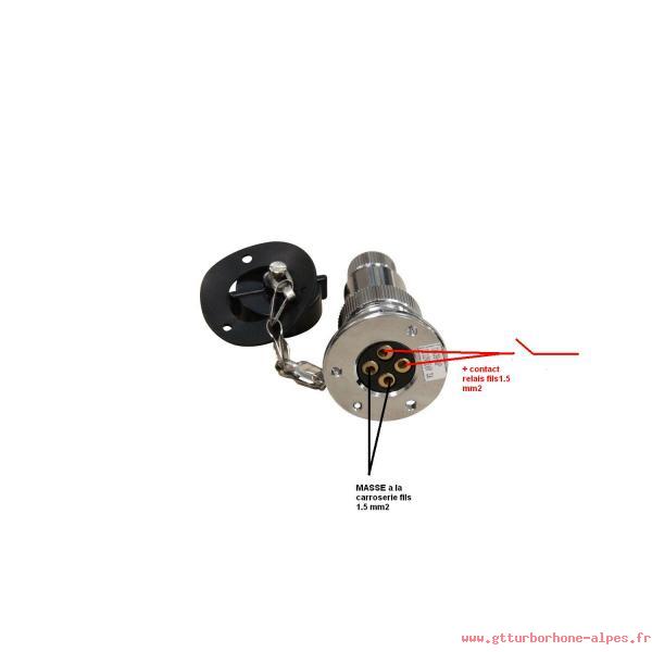

le socle de la prise sur le pc , pour le branchement il te faut un relais de 40 A branche directement sur la batterie et un fusible 40 A au plus pres de la batterie , tu prend la commande du relais sur la broche FR du phare

le kit est prévu pour deux projecteurs ou pour une rampe en 4 x 55 W , en theorie faudrait du fil de 4 mm2 de la batterie au relais et du 2,5 mm2 du relais aux phares

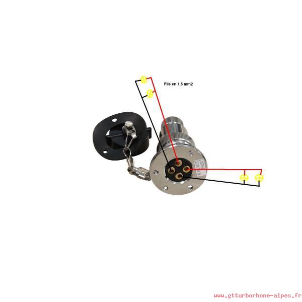

j'ai une autre question, le câblage de ma rampe sort sur une fiche rectangulaire 6 broches. Je voulais savoir comment brancher les 6 fils sur la prise étanche. Faut il d ailleurs prendre une 3 poles ou une 4 poles ? Merci

Messagepar 122B » 15 Mai 2018, 05:24
tu prend une etanche 4 poles , cablage en fils 1.5 mm2 + embout de cable , et tu branches deux optiques sur 2 broches de la prise , mets les lampes en 55W sinon ça ne resistera pas
vers la rampe

Messagepar wroumjpgtt » 15 Mai 2018, 11:53
122B a écrit:tu prend une etanche 4 poles , cablage en fils 1.5 mm2 + embout de cable , et tu branches deux optiques sur 2 broches de la prise , mets les lampes en 55W sinon ça ne resistera pas
vers la rampe
merci à toi pour les infos. Sur cette rampe j'ai 4 ampoules de 100w chacune, il faut que je les mette en 55w alors ? ça éclairera assez ?
merki :copain:

oui tu peux mettre du 55 c'est suffisant pour l usage que tu va en faire , ont posé du 100 pour un usage rallye car ont arrivais a des vitesses elevé et il fallais de la " lumière " pour voir loin et anticipé les virages et courbes .................sinon tu peux aussi faire un 50/50 c'est a dire 2 lampes en 55 et 2 en 100 ;) .

avec 200W sur deux broches ça ne tiendra pas longtemps , éventuellement tu montes un kit H4 xenon sur les phares origine
