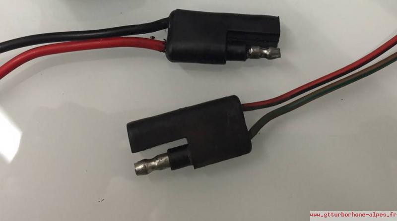

Salut les potos ! Je n'arrive pas à trouver d'informations sur les antibrouillards phase 1 par rapport à leur branchements. ..
Quelle type de prise va sur le faisceau ?
Je n'arrive pas à trouver d'antibrouillards phase 1 avec les prises qui vont sur mon faisceau... ou alors il y a un faisceau différents pour phase 1 et phase 2 ....

Messagepar 122B » 26 Juin 2018, 10:18
tu devrais avoir des broches comme ça
sinon mets une photo de tes broches

Messagepar Roulios76 » 26 Juin 2018, 11:41
Sur mon faisceau c'est ce que j'ai ,mais tout les antibrouillards qui sont en vente on pas les broches d'origines. ..
Sinon j'en ai de phase 2 avec les broches d'origines est ce qu'il est possible de les mettre sur ceux de ph 1?

Messagepar 122B » 26 Juin 2018, 15:41
ph 2 les fils sont court , tu branches les fiches de ph2 sur les fils qui sortent de tes ab

Messagepar Roulios76 » 26 Juin 2018, 15:49
OK du coup c'est les mêmes broches ph 1 et ph 2?

Messagepar 122B » 26 Juin 2018, 19:28
oui c"est les memes

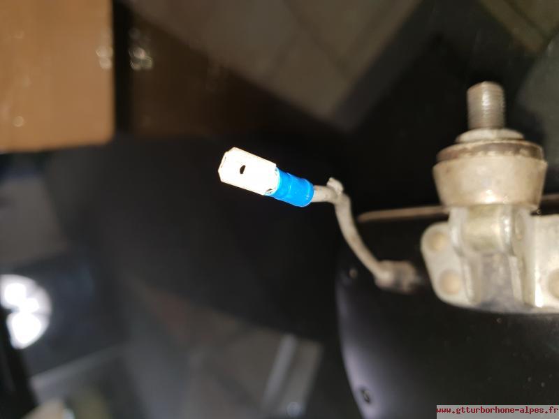

Messagepar Roulios76 » 11 Octobre 2018, 08:10
Salut ,j'ai des anti brouillards phase 1 ,d'où sort un seul fil,mais sur le faisceau antibrouillard que j'ai, j'ai une fiche comme sur les images au début du post. Du coup comment je branche mes AB?

Re: Antibrouillards phase 1
Messagepar 122B » 11 Octobre 2018, 13:31
le + fil jaune de la broche du faisceau au fil qui sort de l'anti brouillard
le - fil noir de la broche du faisceau au boulon de fixation de l'anti brouillard
Messagepar 122B » 17 Octobre 2018, 10:01
tu as une cosse sur le fil qui sort de l'ab ?
Messagepar Roulios76 » 17 Octobre 2018, 10:09
