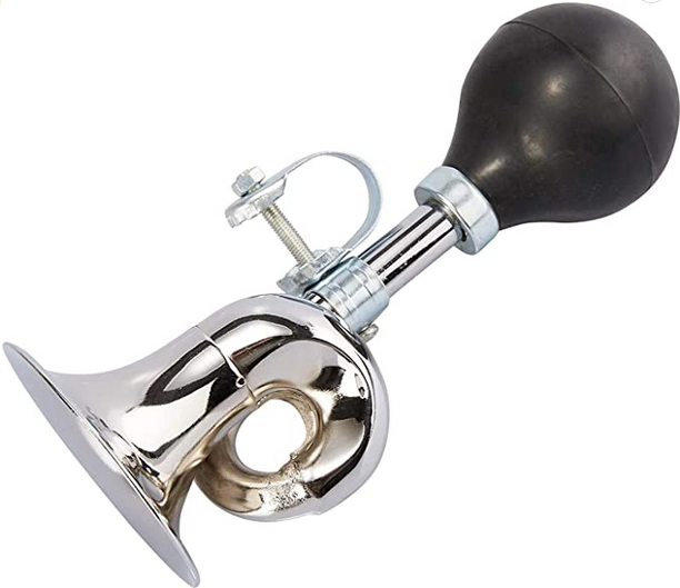

Messagepar tritoff62 » 01 Juillet 2022, 14:06
Sinon
il a plus simple
tu mais ceci sur le retro Gauche
rare que ceci tombe en panne

Messagepar niko » 05 Juillet 2022, 05:07
ok merci mdr3
