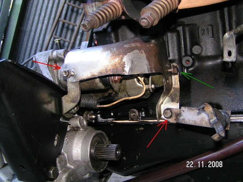

Hello,
la protection d'origine est en 2 parties sur le démarreur, sur ta photo du boncoin cette protection se fixe à l'arrière du démarreur sur une patte en 'u' costaud et en même temps sur une autre patte qui est vissée sur le bloc moteur; c'est sur les gros démarreur type 'paris-rhone'
