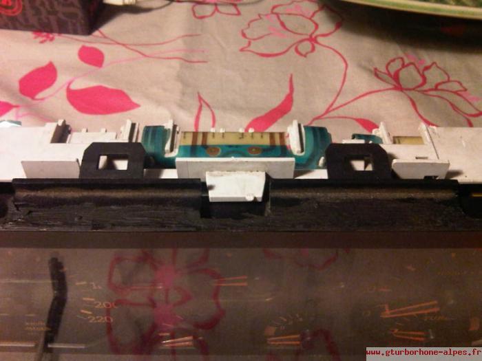

Quelques infos sur le démontage du compteur :
- La casquette est juste clipsée elle se dégage à la main vers le haut sans outil
- Attention en dégageant le compteur, il y a plusieurs nappes qui le retiennent. Les dégrafer sans oublier aussi le tuyau du turbo en tirant simplement dessus.

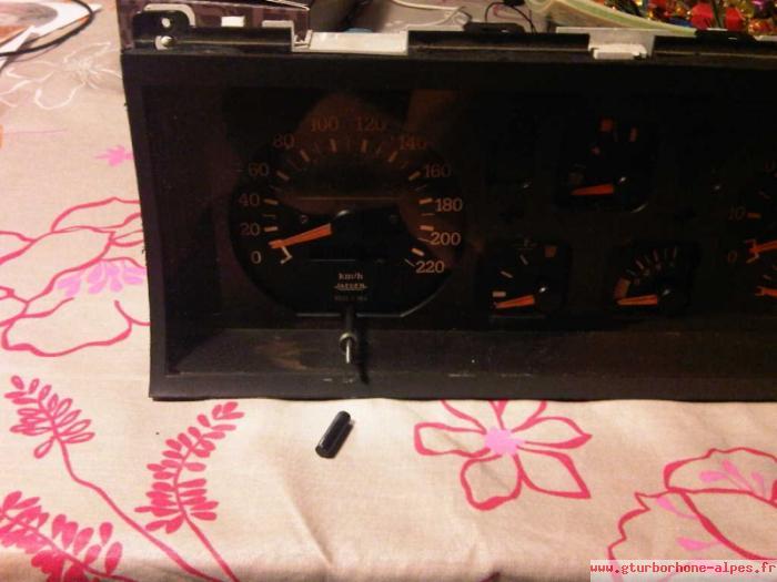

1.Enlever le petit rouleau plastique de remise à zéro des kilomètres journaliers, en tirant doucement dessus
2.Enlever le plexiglas en dégrafant les languettes d’abord par le haut du compteur. Attention c’est quand même du plastique, ne pas faire la brute :colère: Dégrafer ensuite par le bas et dégager la façade avant
3. Prendre une photo de la position de toutes les aiguilles + tracer au stylo fin la position de toutes les aiguilles sur l'ancien fond. On peut aussi mesurer la position des bouts d'aiguilles par rapport au plan de travail. Tâche importante pour bien remettre les aiguilles dans leur position d'origine après le remontage ++ .

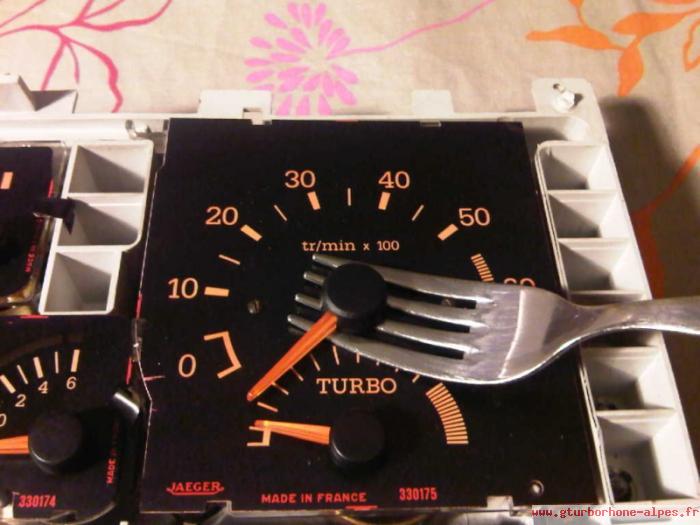

4.Enlever ensuite toutes les aiguilles avec la fourchette comme sur la photo. Bien soulever tranquillement et verticalement l’aiguille. Une aiguille a un contre-poids à l'arrière, bien repérer à quelle fonction elle est associée (essence à priori) :

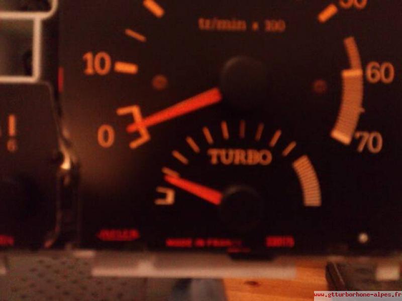

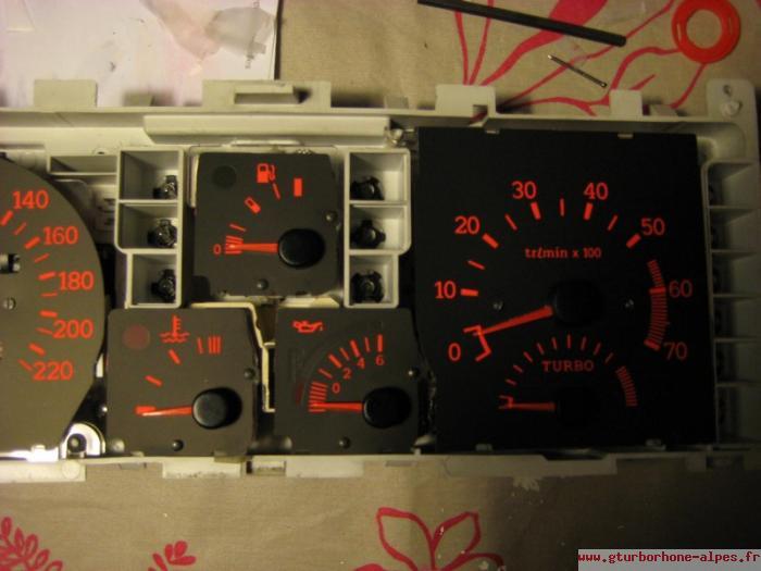

5.Pour la partie compteur et compte-tour, dévisser les 2 vis, enlever l’ancien fdc et remettre le nouveau avec de tous petits points de colles aux 4 coins pour qu’il plaque bien. Pour les petits fdc, ces points de colle sont bien pratiques pour remettre les rivets (cf plus bas)

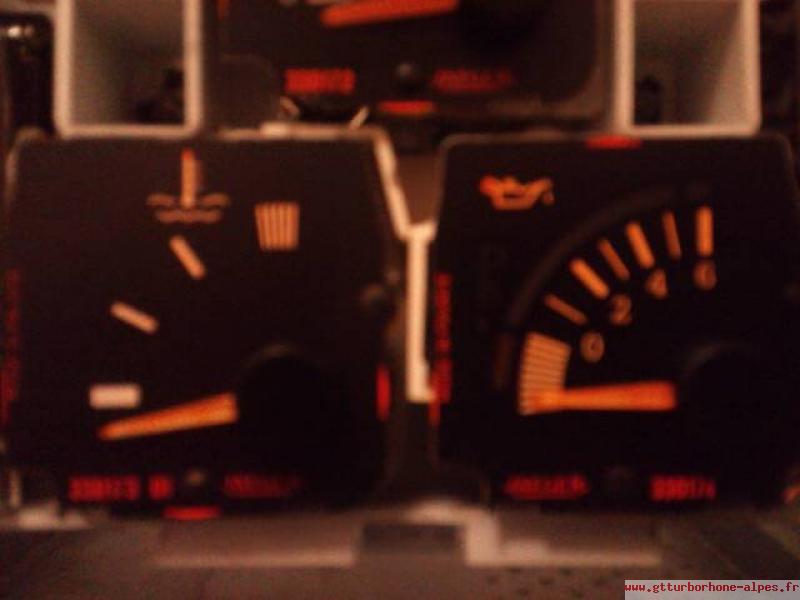

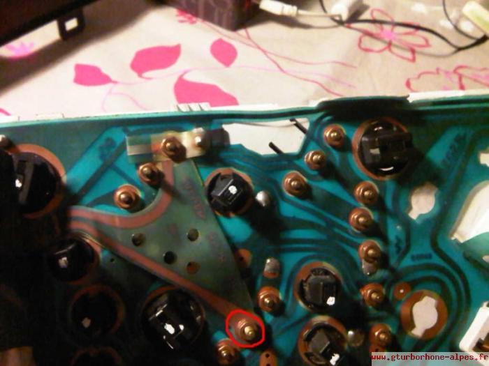

6.Pour les petits compteurs (huile, eau etc…), dévisser les écrous situés à l’arrière du bloc. Ils sont reconnaissables car la tige filetée apparente est plus longue que le reste. Attention aussi à bien récupérer les petites rondelles de cuivre. Sortir le bloc délicatement. ( NOTA : il est possible d'extraire les rivets sans démonter le bloc, mais c'est pas évident à faire. Si on n'a aucun avenir pour ces anciens fdc, on a effectivement moins de remord à utiliser cette technique qui doit certainement laisser des traces d'acharnement sur les fdc, à enlever ces satanés rivets vrillés lol2. A savoir que pour remettre en place les rivets, il va falloir user du marteau alors qu'avec la 1ere technique, c'est tout en douceur ;))

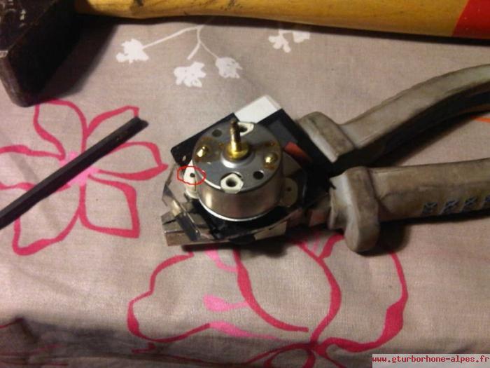

7.Une fois le bloc en main, le positionner à l’envers sur la pince en support, en faisant bien attention de ne pas abîmer l’aiguille centrale du compteur. Avec le chasse-goupille ou l’aiguille, repousser le rivet.
De l’autre côté, le dégager ensuite complètement avec la pince en faisant tourner le rivet (il est vrillé). Positionner le nouveau fdc avec des petits points de colle. Faire coïncider les trous. Remettre les rivets avec la multi-prise, ça va tout seul.
8.Remettre ensuite les blocs dans leur logement. Ne pas oublier les petites rondelles en cuivre

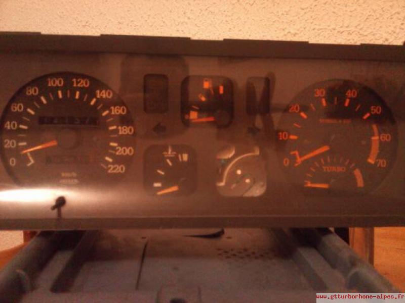

Messagepar muzo74 » 18 Janvier 2011, 12:00
Moi j'ai une question , en retirant l aiguille de pression d'huile , elle est sortie avec la tige métalique compèlete (la s..... :colère: ) j'avais eu le coup aussi sur la phase 1 , je pense que ça m a ruiné le mano , quand pensez vous ? Est arrivé a d'autres ?
Ps :j'avais préparé aussi un tuto avec photo a l appuie mais comme pas eu le temps de tester dans la GT ,il était au chaud .Si tu a besoin de photos Xav dit toujours.
Perso , j'ai ponçé le dessous des aiguilles avec du papier tres tres fin genre 1000 et ensuite un petit coup de pinceau avec une couleur super proche du fond de compteur , ça le fais grave mais pas essayé sur l auto avec l'éclairage,je pense que 1 couche suffis car si on en mets +,j'ai bien peur qu'elle deviennent moins éclairées.A+.

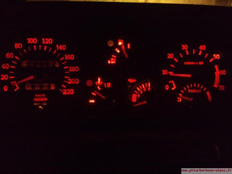

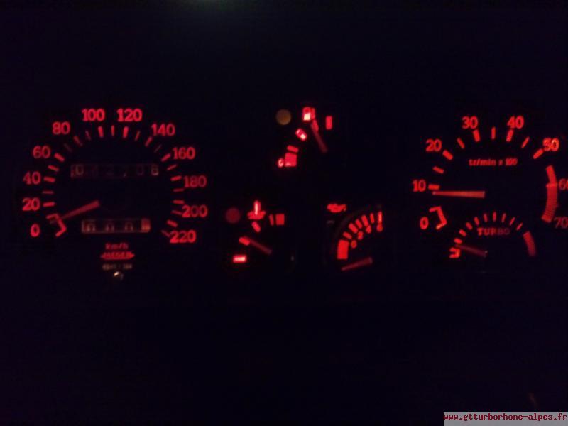

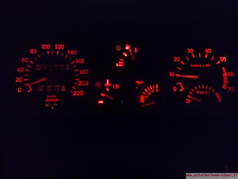

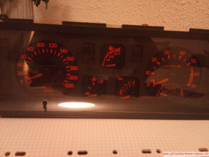

Messagepar gtclés » 19 Janvier 2011, 17:55
Voilà ce que ça donne ;) . je précise que c'est peint comme à l'origine, en sous face de l'aiguille donc. Si y'en a que ça intéresse, il me reste de la peinture. test de nuit non réalisé pour l'instant, j'attends la position des aiguilles sur votre compteur lol2 :
Messages: 15107
Re: [tuto] fonds de compteur + aiguilles
Messagepar chevrotine » 19 Janvier 2011, 18:33
gtclés a écrit:Voilà ce que ça donne ;) . je précise que c'est peint comme à l'origine, en sous face de l'aiguille donc. Si y'en a que ça intéresse, il me reste de la peinture. teste de nuit non réalisé pour l'instant, j'attends la position des aiguilles sur votre compteur lol2 :
Elles me paraissent bien à leur place sauf la température d'eau qui est plus basse me semble t-il.

chevrotine a écrit:Elles me paraissent bien à leur place sauf la température d'eau qui est plus basse me semble t-il.
elles sont montées juste pour la photo ;) et les comparer avec les fdc, j'ai pas encore fermé le capot lol2

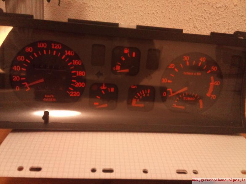

Messagepar muzo74 » 19 Janvier 2011, 20:25
Ro les malhonnetes de la combine pour remettre 89000 kms a leurs GT, non mais oOh c'est interdit de faire ça, en plus si tu casse 1 truc adieu le compteur , les chiffres vont tomber n'importe ou après.
Pardonnez la qualité des photos avec mon téléphone .(toujours ce problème que j'avais signalé dans "avis,suggestion....." je vois plus ce que j'écris en ce moment .A+ ++

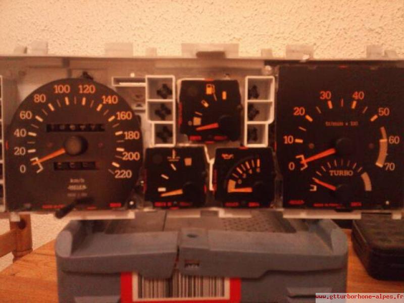

Messagepar muzo74 » 19 Janvier 2011, 20:35
A oui j'ai pris mes 2 compteurs , et les aiguilles des 2 avant démontage n'étais déjà pas exactement au même endroit.

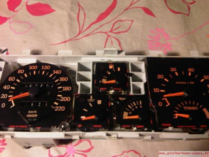

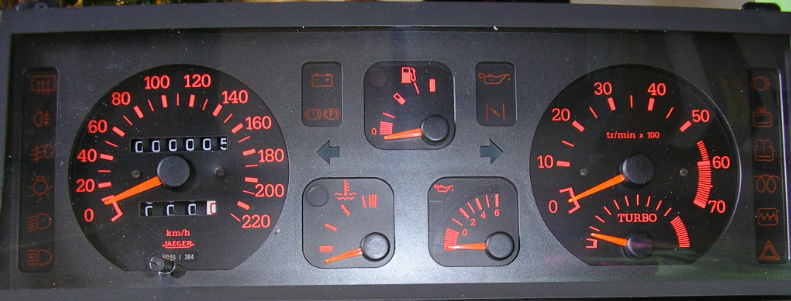

Messagepar nico » 19 Janvier 2011, 21:16
si ça peut aider en 2006 j'étais jeune et riche et j'avais acheté sur ebay un compteur neuf (000005 kms), Voilà des photos pour voir ou sont les aiguilles :

nico a écrit:si ça peut aider en 2006 j'étais jeune et riche et j'avais acheté sur ebay un compteur neuf (000005 kms), Voilà des photos pour voir ou sont les aiguilles :
Super beau ton compteur neuf , mais j aperçois que les aiguilles ne sont pas de la même teinte alors que le fond ?????????ou c'est la photo qui veut ça !!!!!!!!!
Je vais remonter les molettes de mon compteur et le vendre sur ebay avec 0 km,lol.Et un beau fond de compteur neuf. lol2 lol2 lol2

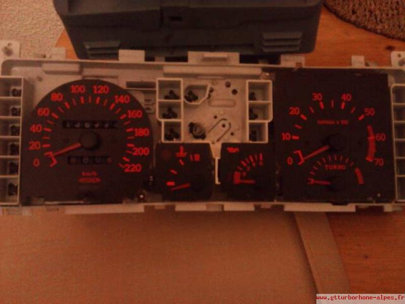

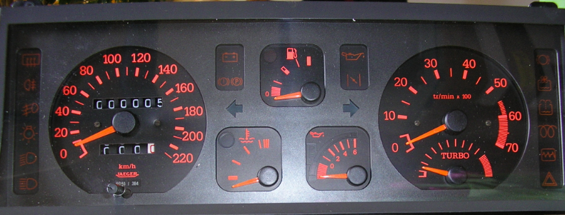

Messagepar muzo74 » 21 Janvier 2011, 20:33

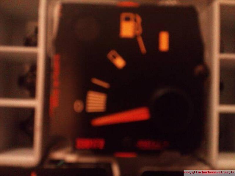

Testé et adopté pour les fond de compteur en mode nocturne:
Et mes compteurs dont 2 refait avec des fond neuf de Xenon,phase 1 et 2:
